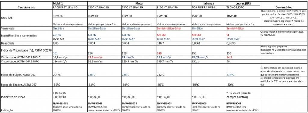

Pessoal,
para auxiliar na escolha do óleo, fiz uma tabela com os principais produtos disponíveis e comparei as características dos mesmos.
Essa tabela não é absoluta e não pretende esgotar o assunto. Para aqueles que entendem mais que eu (e não são poucos aqui) por favor corrijam se tiver algum erro, e coloquem algum outro comentário.
Os preços são indicativos.
Tive que transformar a tabela em imagem para anexar aqui, portanto não está editável, mas se necessário posso ir editanto a mesma e atualizando.
Espero ajudar alguém.

Halinson, não estava aparecendo a foto, por isso coloquei abaixo !!! ;)

Estou usando o Lubrax, ví que é melhor em temperaturas baixas !!! ;)
Como a gente pega de tudo, é difícil definir o melhor, mas até agora muito satisfeito !!! ;)
Também não troco com 5000 kms, salvo quando em viagem, tenho trocado com 3500 kms !!! ;)
Este óleo é bom e barato, comprei uma caixa dele !!! ;)

Ele parece ser a melhor relação custo x benefício.
Devo colocar o Motul 7100 10W40 para ver se a caixa de marchas fica melhor, pois um colega comprou muito barato e me disponibilizou o mesmo. Ou ainda o Mobil 1 15W50 dependo se achar em um bom preço.

Para leigos como eu: Compre o barato e troque com maior frequência.
OBRIGADO pela informação. Comparativo EXCELENTE! ! !

Existe um óleo que coloquei em uma tabela nova, e depois atualizarei.
Trata-se do Mobil Super Moto 4T MX 15W-50. Excelente custo benefício, sendo muito similiar ao Lubrax, mas atende à classificação SAE mais indicada para nossas motos (15W-50).
É um óleo que custa cerca de 19 ou 20 pilas nas lojas, mas vou comprar de um distribuidor a caixa a R$ 14,00 / Litro.
