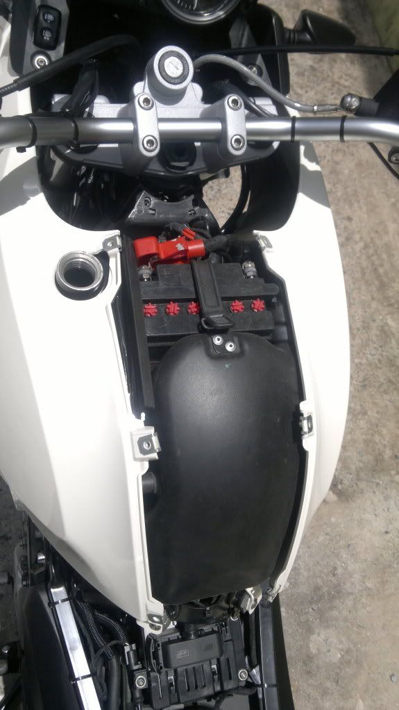

Fala galera pra quem ainda não verificou o nivel da bateria segue algumas fotos do passo a passo....
desculpa a quantidade de fotos :roll:

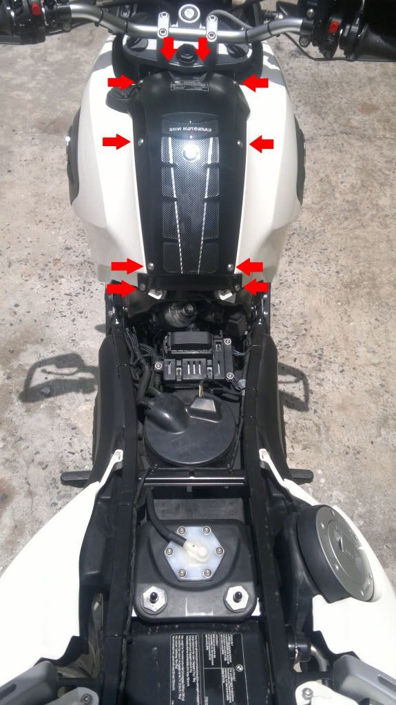

desligar a moto e remover o banco

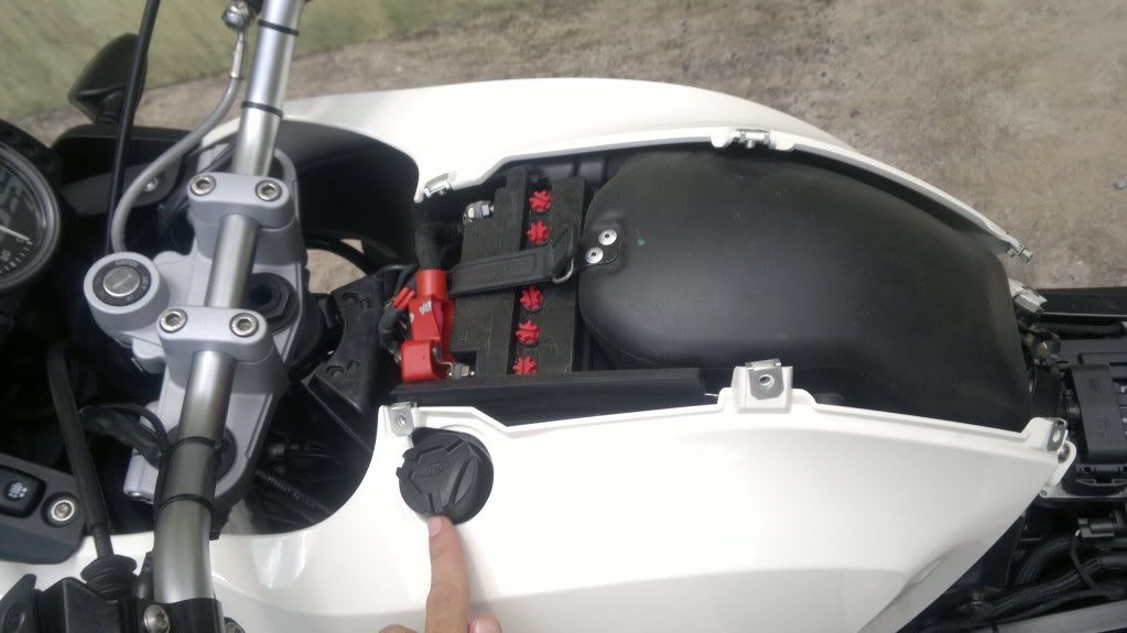

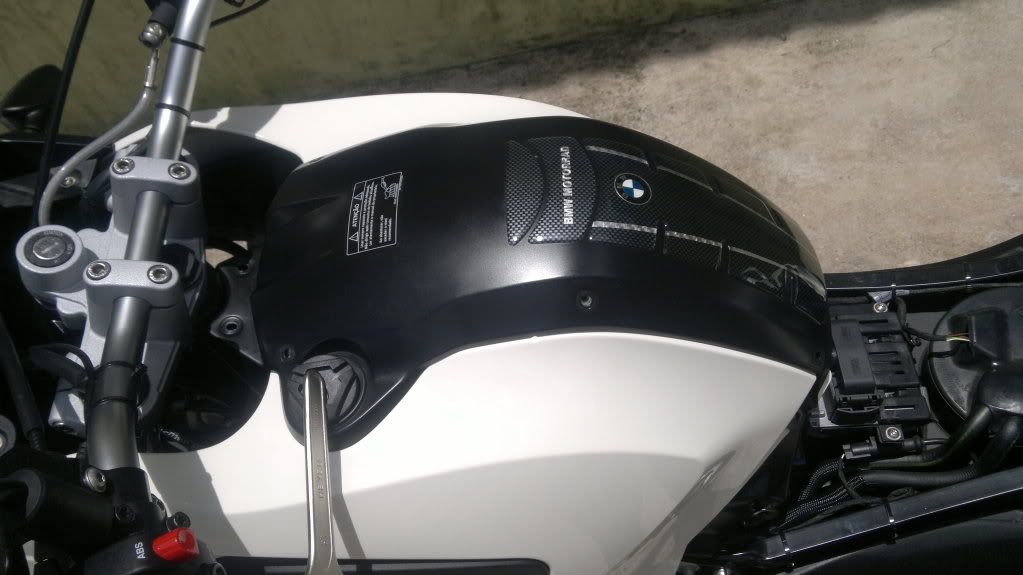

remover os 10 parafusos da carenagem preta.
remover a vareta do óleo com ajuda da chave que vem no kit de ferramentas

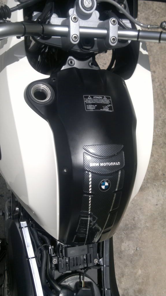

remover a carenagem preta e recolocar a vareta do óleo para evitar a entrada de sujeira

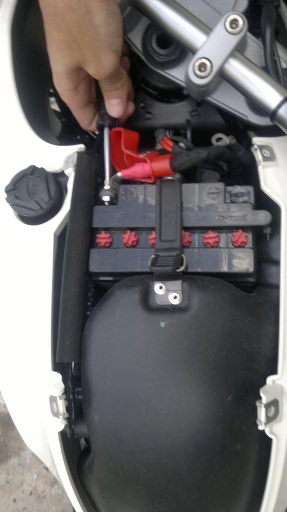

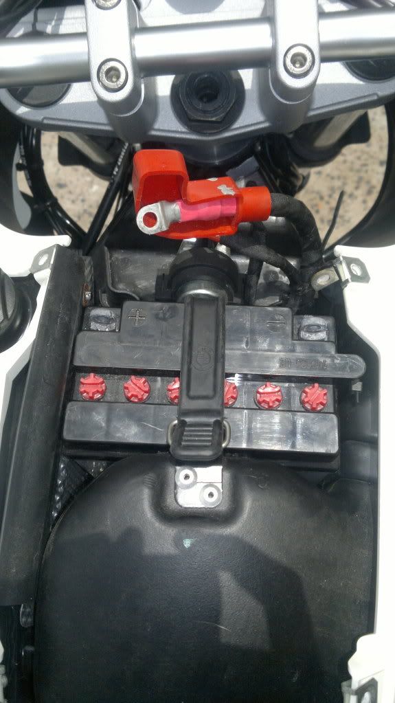

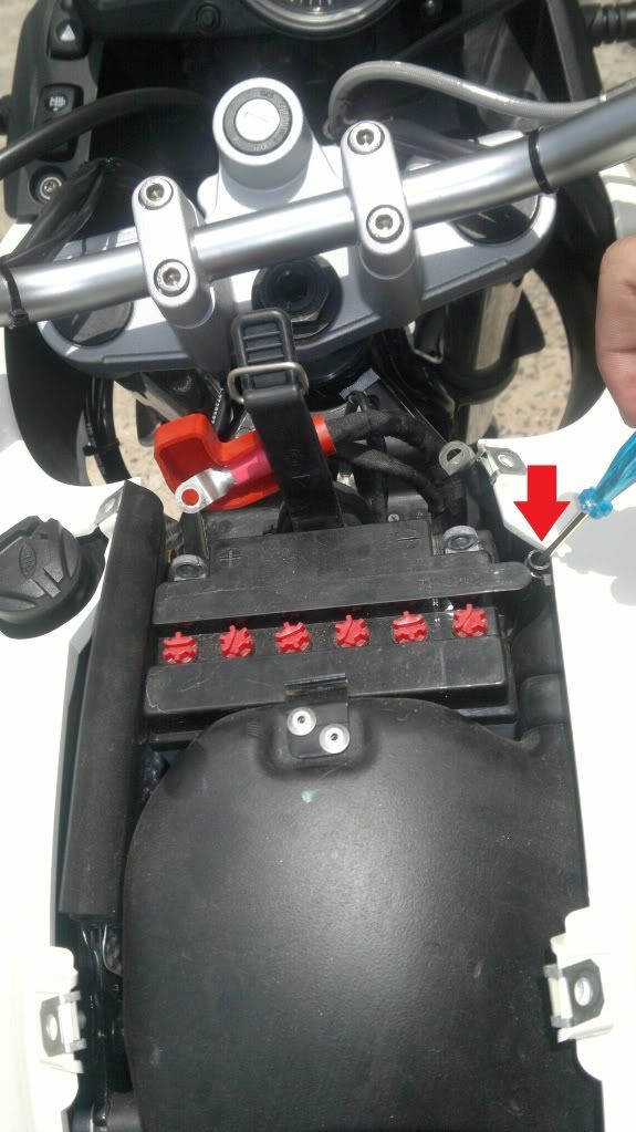

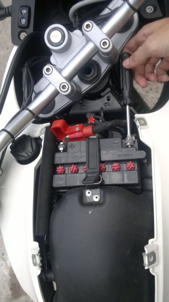

remover primeiro o polo negativo, cuidado para não deixar a porca ou o parafuso cair pois é um saco recupera-lo
remover a proteção vermelha do polo positivo, remover o parafuso e tomar o mesmo cuidado para não deixa-lo cair

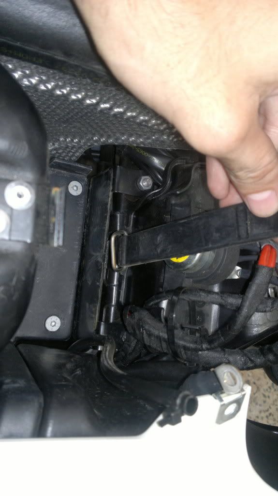

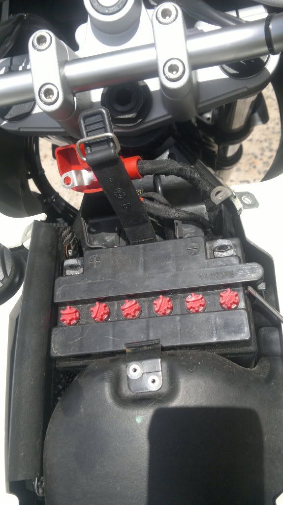

remover a cinta que segura a bateria

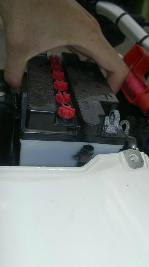

remover o tubo de ventilação, pode levantar um pouco a bateria e puxar para baixo o tubo que irá sair facilmente.

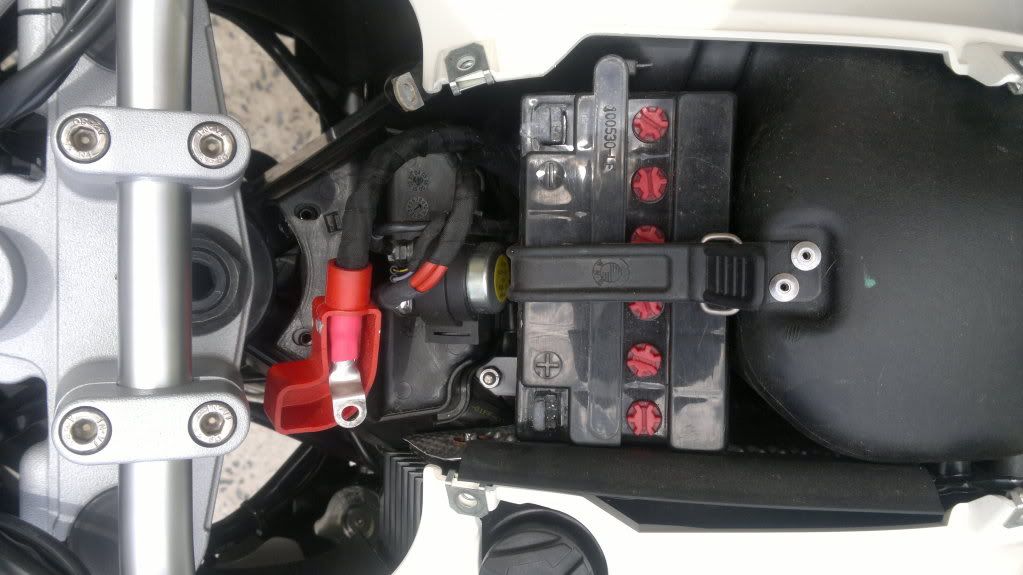

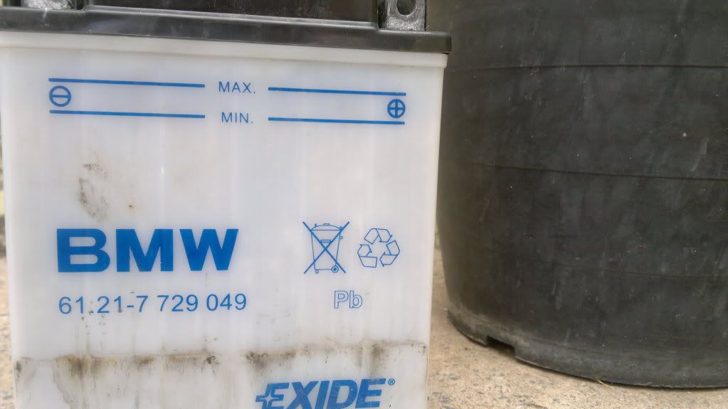

remover a bateria e verificar o nivel do liquido em cada coluna da bateria e caso seja necessario completar com água destilada, no meu caso quase todas as colunas estavam com o liquido ACIMA do nivel MAX portanto deixei como estava.
depois de feito a manutenção na bateria encaixar ela novamente do mesmo modo que estava e seguir os passos inverso....

prender a bateria com a cinta de borracha ( barracha essa chata de prender pois ela solta na parte de baixo e é dificil encaixar com a bateria no local )
parafusar primeiro o polo positivo tomando cuidado pra não deixar cair os parafusos e encaixar a proteção vermelha do polo positivo
agora prender o polo negativo
remover a vareta do óleo, encaixar a carenagem preta, recolocar a vareta de óleo e parafusar os 10 parafusos

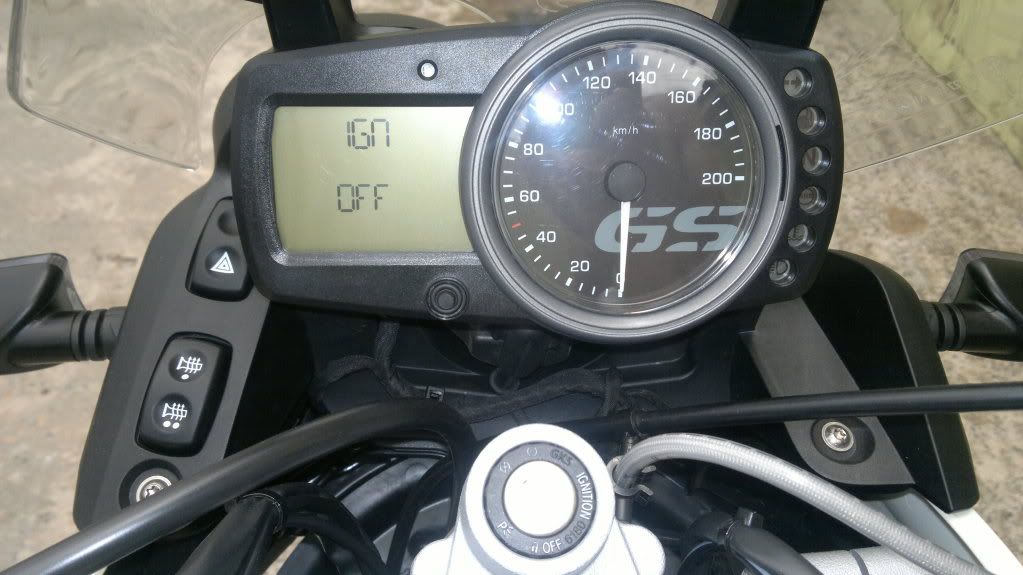

depois verifiquei essa msg no painel da moto
virei a chavee apareceu outras msgs e logo estava tudo normal

Valeu Cesar! realmente é um absurdo o trabalho que da verificar o nível da bateria...
Para tirar o tampão do óleo é melhor usar a chave de vela que encaixa direitinho no centro do tampão...
